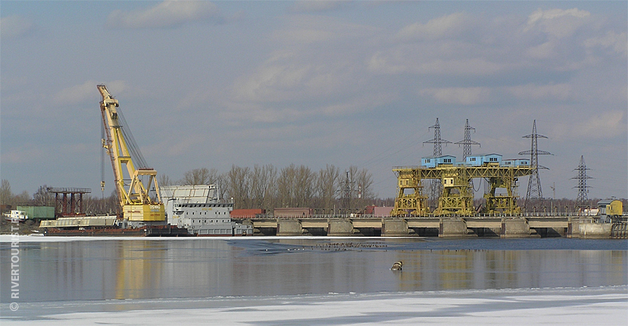

СообщениеДобавлено: 09 янв 2013, 14:08
Сообщений: 2616
КПЛ-351 у шлюза №1, Январь 2013
